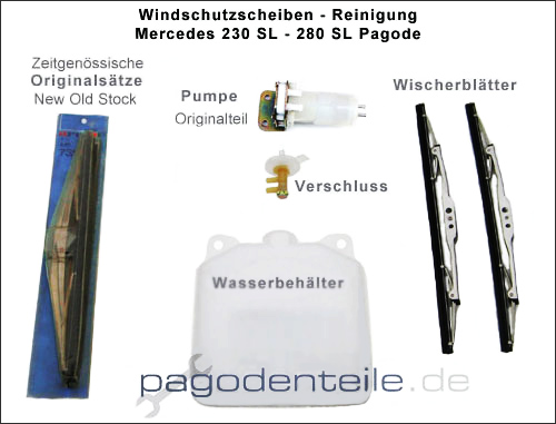

                        Bonjour à tous,
                        Voici 2 questions qui ne feront sans doute pas reculer les esthètes que vous êtes :
                        1-le moteur pompe lave-glace fonctionne, les durites qui vont au bocal d'eau ou au gicleur sont neuves et pour autant, l'eau ne circule pas entre le bocal lave-glace et le moteur pompe.
                        Je ne possède pas de soupape sur le couvercle du bocal. Cela peut il expliquer son non-fonctionnement? J'ai cependant constaté bien souvent sur des Pagodes qu'il n'y avait qu'une durite entre le moteur-pompe et le bocal d'eau.. Là je sèche... (Hi hi hi...)

                          Salut,
                          Lave-glace
                          La valve anti-retour sur le bouchon du réservoir de LG n'est pas indispensable : elle n'est pas vraiment étanche. Si la pompe est en bon état, elle doit normalement s'auto-amorcer. Tu peux aider le processus en remplissant le tuyau d'aspiration et en le maintenant levé tout en actionnant la pompe.
                          Si rien ne bouge, débranche le tuyau de refoulement juste sous le gicleur. Au besoin, démonte auparavant le capot de l'entrée d'air et sa grille chromée. Si l'eau sort du tuyau, c'est ton gicleur qui est bouché.
                          Sinon, c'est la pompe qui est en cause.
                          C'est aussi une bonne occasion pour nettoyer le réservoir de LG, qui a sûrement accumulé pas mal de saletés...

                              Merci de m'apporter vos connaissances. J'ai suivi vos conseils en ce qui concerne le lave glace et j'en suis finalement à penser que la pompe doit être faible ( mais comment mesurer sa puisance?). En effet ni le gicleur ni les tuyaux ne sont bouchés. Tout fonctionne dés lors que j'aide le processus en remplissant le tuyau d'aspiration et en le maintenant levé..... Le problème se repose dés lors que chaque élément retrouve sa place originale. Encore un peu de persévérance, je finirai bien par trouver ..... Merci encore quoi qu'il en soit.
                              Commentaire
                              • Re : Vous reprendrez bien un peu de " Pagode " !
                                Salut,
                                Etape suivante : désassembler la pompe. De mémoire, il y a 4 longues vis qui maintiennent le corps de turbine sur le moteur. Il y a de fortes chances que l'axe de turbine soit grippé. En étant soigneux, ça doit marcher : démontage - nettoyage - lubrification - remontage. Le risque sur ce genre de pompe miniature est d'endommager les joints, ce qui crée des fuites et aboutit ensuite à la destruction du moteur. Si c'est irrécupérable, la pompe se trouve en neuf : voir chez SLS et ici :
                                Chez ce fournisseur, il y a même le bouchon avec la fameuse valve anti-retour !
                                Tiens-nous au courant !
