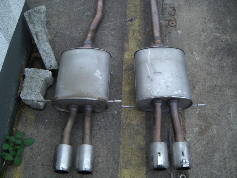

        ça ne résoud pas le problème des diamètres, mais j'ai trouvé sur un forum étranger les deux types de pot MCS d'origine:
        a droite un pot 2007, à gauche un 2008 d'origine.
        8 Minis....entre 2002 et 2017 !

            Merci ChironX pour cette info , ça va m'éviter d'aller ramper sous la voiture .
            Merci DeK pour la comparaison des pots MCS , il faut faire attention un est vu de dessus l'autre de dessous .

                Oui pour le sens des pots, ça permet de voir que le coude reste différent.
