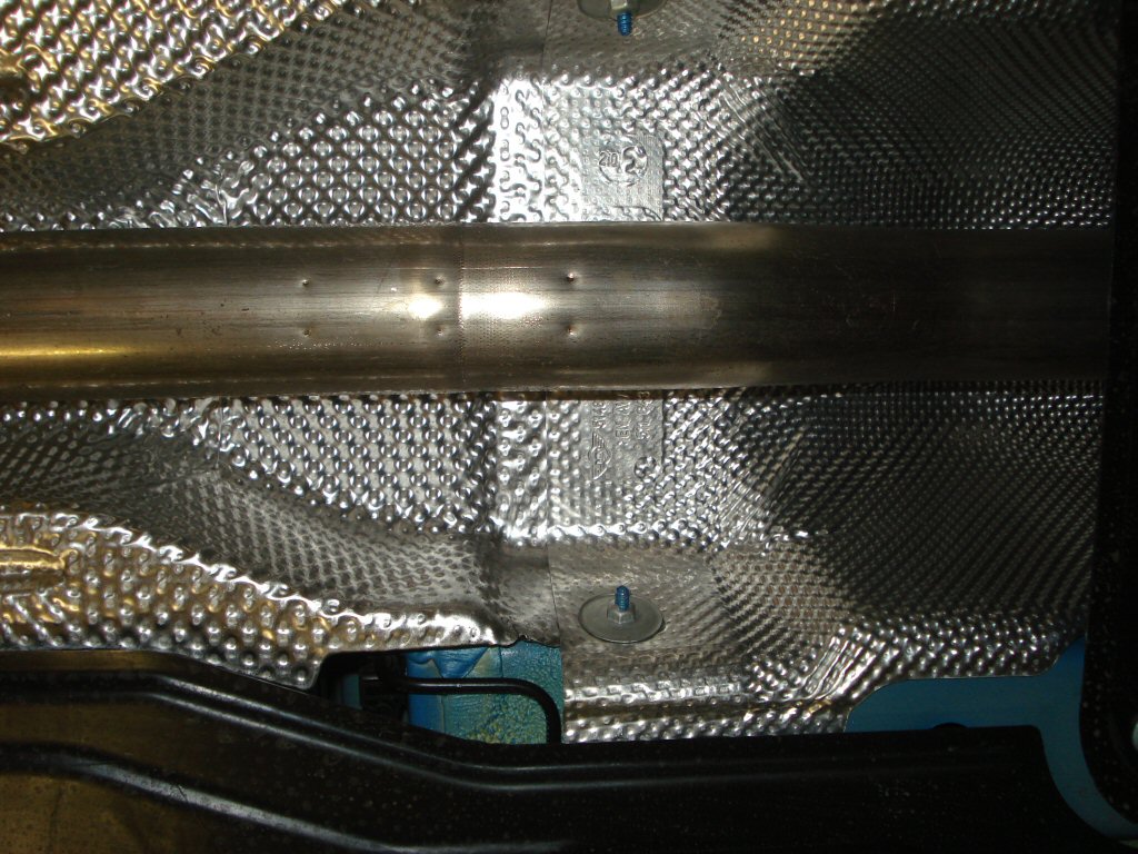

                    chez moi:
                    Il y a des marques pointées sur le tube, pour voir l'endroit ou couper suivant si tu désires que le pot dépasse du bouclier/ normal/ ou pas.

                      Par contre si tu le fais toi-même, coupe plutôt au premier repère (avec un coupe tube à chaîne) pck j'avais coupé à celui du milieu et c'était un peu juste si tu veux faire ressortir un peu les sorties (comme Dek d'ailleurs)

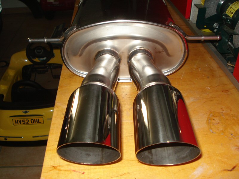

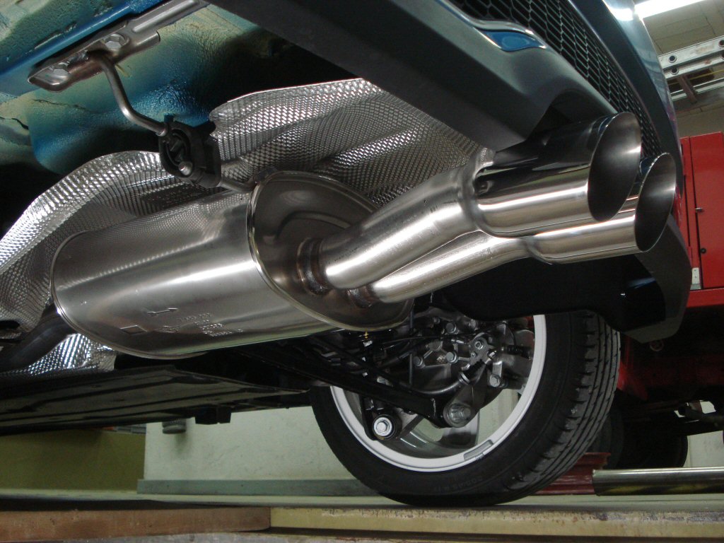

                          Voici quelques photos de l'engin avant le montage:

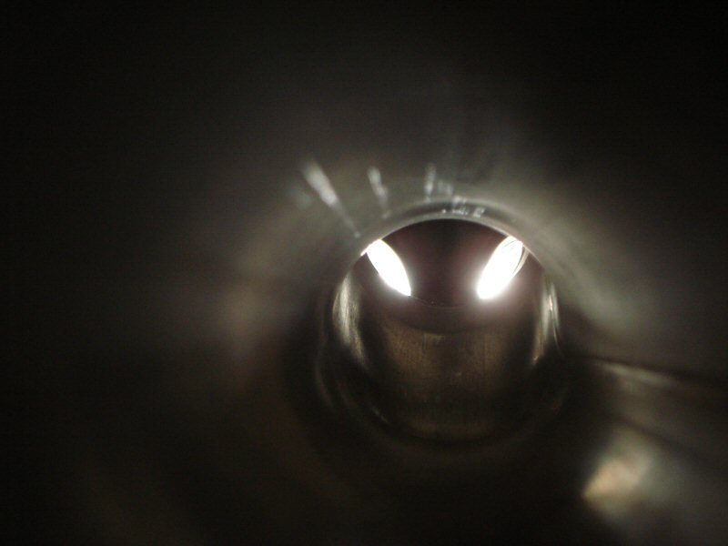

                          Après l'avoir examiné, un détail m'avait interpellé quand même:
                          Il est vide ce silencieux , j'ai mis une lumière coté sorties et mon APN au bout du tube sur la troisième photo.
                          Si il n'y avait pas un leger coude avant l'entrée du tube dans la marmitte, on pourrait voir les deux sorties en intégralité, avec rien entre, pas de chicane, ni ne bazar métalique ou autres nids d'abeilles pour castrer l'echappement.
                          J'avais déjà vu des silencieux, mais on ne voyait jamais à travers !!!!!!!!!!!!!!!!!!!!!!!!

                            Tout s'explique
                            Plus qu'à viré le pare-feu pour faire des flammes d'1m aux rétrogradages alors :evillaugh
