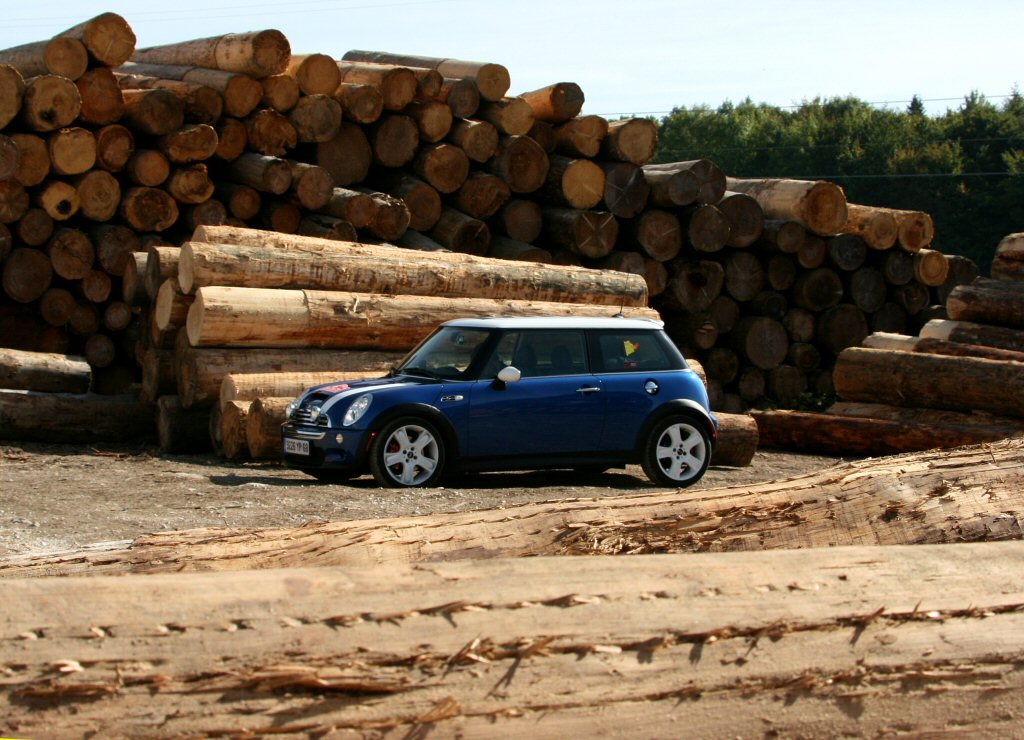

                Avec les ressorts JCW on ne remarque pas beaucoup si on ne le sait pas, il y a juste la distance entre le pneu et l'arche AV qui est nettement moins importante que d'origine, l'AR c'est pas flagrant. Le comportement c'est une autre histoire
                d'origine:
                avec ressorts JCW:

                    Mini Dési vs Mini Arno ^^
                    Voilà pour montrer la différence entre une dooper normal non rabaissée et une dooper kit JCW rabaissée, je trouve qu'on voit bien la différence.. Mieux que simplement la mini rabaissée ^^

                      Sympa cette photo dans le même style, j'avais fait des photos à l'époque ou j'avais rabaissée la 170, j'avais encore la 163 pour comparer...
                      Electric-Blue ressorts origine, Hyper-Blue ressorts JCW.
                      Vraiment pas flagrant pour le look, vaut mieux prendre des Eibach ou H&R
