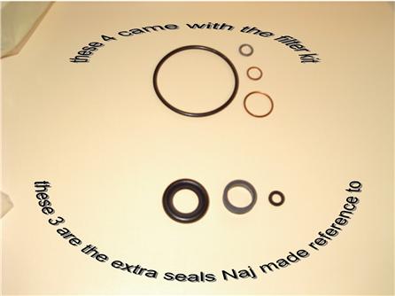

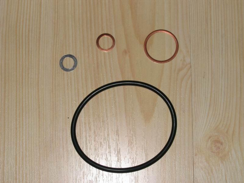

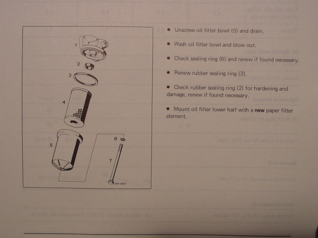

le 250 n'est pas si mauvais qu'on le dit, vu le nombre de ces moteurs qui roulent encore et qui ont satisfait les propriétaires, et j'en connais, de 250 se et autres 250.
Le moteur spécifique 230 sl étant quasi introuvable, de nombreuses pagodes 230 sl sont équipées du 250, comme je peux voir sur le site pagodentreff.
Mais dans les années 70, ces voitures du marché d'occasion roulaient beaucoup et n'avaient pas toujours un entretien soigné.
A mon avis , il se peut que le changement du filtre à huile ait souvent été mal fait:
Non pas 1 joint mais au minimum 4 sont à vérifier, sinon, l'huile risque vite de ne plus passer par l'élément filtrant.
Le kit de vidange de mercedes comprend 4 joints.
la preuve en images:
