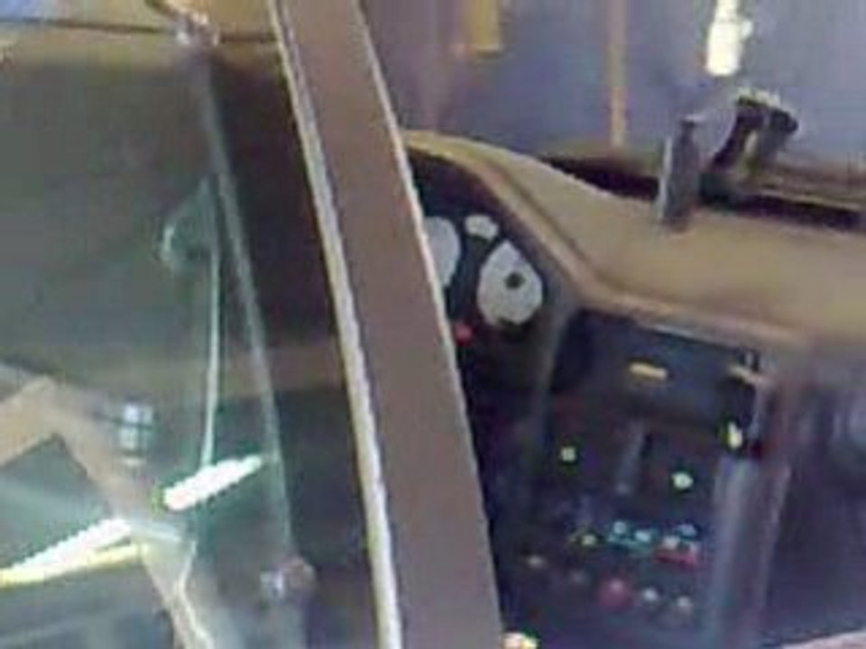

hier matin j'ai passé ma mini au banc .
les modifs poulie alta - 15 % , bougie irridium, one ball, reprog que dalle quoi comme prépa .
resultat 164,6 cv et 22,42 kgf .
le pire le controle du lambda donne une richesse de fou donc surconsommation. ce qui fait que je ne sors que la puissance d'origine de l'auto .
exemple de richesse
0.7878 , 0.7055 quand je vois qu'il faut etre vers les 0.90 je suis loin du compte
pour moi le soucis viendrais de la reprog . si j'arrive à faire fonctionné powerdyn ( qui me plante mon pc merci vista) je ferais quelques mesures avec et sans reprog pour voir un peu ce que ça donne.
