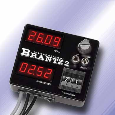

    On commence a utiliser le "brantz" a affichage lumineux qui a l'avantage de pouvoir "décompter" en cas d'erreur de parcours
    attention cet appareil n'est pas admis dans tous les rallies
