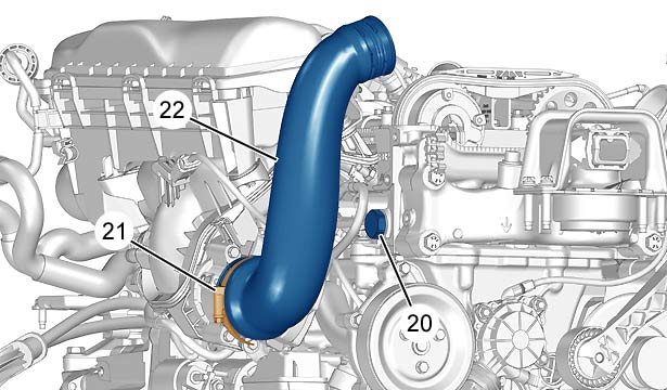

    Voici la photo du moteur de la mini ( ici mon moteur sur ma cooper S r56 )
    En entouré rouge se trouve donc la prise a debrancher. Pour cela c'est tres simple il suffit d'appuyer sur la prise et ca sort tout seul
    - Voici donc la video du test :
    http://www.youtube.com/watch?v=3DmD-...ature=youtu.be
    Vous pouvez donc voir qu'en debranchant ce tuyau le clac clac clac disparait totalement !
    Il ne s'agit donc pas du tendeur pour ce coup ci mais de la pompe a vide
