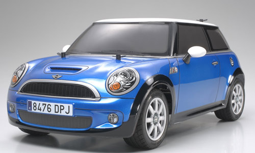

                    Tiens Eric c'est ça qu'il te faut (peintures en sus bien sûr) :

                        Si tu veux du réaliste, Tamiya fait ce qu'il y a de mieux... http://www.tamiya.com/english/rc/rci...html/58295.htm

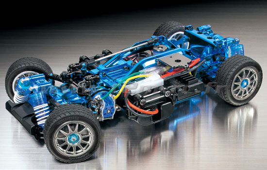

                          Salut,
                          J'ai 10 ans de RC 1/10e électrique derrière moi.
                          Les Mini sont dispos et réputés en catégorie M-Chassis. Il s'agit d'une formule Monomarque du constructeur Tamiya avec cependant plusieurs évolutions chassis vécues ses 10 dernières années.
                          La première Mini que j'ai piloté reposait sur un chassis M01. Moteur avant et traction avant!
                          Petite info: sur les chassis M, les nombres impairs représentent les versions traction et les pairs les versions propulsion.
                          Le M01 pouvait être équipé de 2 carro de Mini:
                          - La Mini Cooper '94 Monte-Carlo:
                          - La Rover Mini Cooper:
                          Les 2 carrosseries sont très réalistes, en lexan, mais avec des détails en plastique chromé (calandre par ex).
                          Le chassis est dédié surtout au loisir. Il n'y a que 3 possibilité de rapports de transmission, ce qui limite le type de moteur... et surtout la puissance! Les suspensions sont basique, a friction, avec un amortisseur par train. Mais le faible débattement ne nécessite pas forcement plus.
                          A l'époque, Tamiya avait sorti un moteur "Acto-Tuned" spécifique aux M-Chassis, avec un rotor plus court pour recentrer le poids. De toute manière, la transmission n'est pas faîte pour encaisser des "Watts à Gogo" d'un moteur bruschless de dernière génération. Un bon compromis? Un moteur standard amélioré de bobinage 27X1 (même le Sport-Tuned Tamiya fait l'affaire).
                          A la conduite? L'outil parfais pour débuter et apprendre les trajectoires qui vont permettre de passer toujours à fond dans les virages. L'empattement permet de passer plus vite que les 1/10e classiques dans les virages serrés. En catégorie "Standard" dans les courses amicales, un M-Chassis un peu préparé et bien mené peut mettre la pâté à plus gros que lui... pour peu que la ligne droite ne soit pas trop grande et que ça tournicote. En gros, des tracé courts en salle (moquette) ou le "Haricot" de Pulnoy (54).
                          Aujourd'hui, le M01 est devenu un must-have dans les courses vintage.
                          Le deuxième chassis a avoir fait revivre la Mini à l'échelle 1/10E? Le M03 (traction donc...)!
                          - Le M03 "normal" était dispo avec la carrosserie de Mini Cooper Racing Lightweight. Un grand nom pour une petite voiture. En fait, cela correspondait à une version 100% lexan de la Rover Mini Cooper du M01. Elle perd donc les parties en plastique chromé. Elle parrait aussi un poil plus ronde.
                          - La BMW Mini Cooper, la R50 pour nous, est la première new-Mini a arriver chez Tamiya RC.
                          Elle repose sur un chassis M03-L.
                          - Tout comme la R56! Mini Cooper S 2006 chez Tamiya!
                          Il s'agit en fait du même chassis que la Mini Racing mais avec une cale intermédiaire agrandissant l'empattement. Le chassis est plus stable mais moins vif dans les virage serré.
                          Le M03 reste celui par qui la performance est arrivée chez les M-Chassis. En course amicale, le M03 reste le plus présent, talonné de près par le M03-M (pour ceux qui aiment l'Abarth 500...) et peu de M03-L. Le M (empattement intermédiaire) apporte le petit plus de stabilité à haute vitesse pour ceux qui mettent un moteur de dernière génération type Brushless 13T. Ceci dit, de belles réalisation avec ce type de moteur existent sur base de M03
                          Et pour les plus petits (circuit ou pilotes) c'est toujours réalisable avec du Sport Tuned ou du moteur de base. Bref en restant sur des bobinage de 27x1.
                          Une version très bien équipé est dispo sous le patronyme M03R pour vraiment quelques euros de plus (un pack qui vaut le coût quoi!). Elle reprend les suspensions à double amortos, les roulements... Avec quelques accessoires, la suspensions peut passer à l'hydraulique, les vis au titane... De quoi faire une Mini Racing qui arrache la moquette!!!
                          En terme de performance, possibilité de prépa, feedback pilotes, le M03 reste encore aujourd'hui une auto performante.
                          La dernière génération de chassis-M traction est le M05:
                          On peut mettre dessus les 5 carrosseries de Mini sus-citée. Le chassis existe en plusieurs versions:
                          - M05 (pour Olds Mini)
                          - M05M (empattement moyen)
                          - M05L (pour R50 et R56)
                          - M05RA (version Rallye sur-élevé et protégée, pour carro Swift)
                          - M05PRO (celui en photo)
                          - M05PRO-BP (Idem pro mais chassis de couleur bleue)
                          - M05 S-Spec, le dernier né, très typé course, vendu sans carro mais à 75% vu avec une Mini!
                          Je n'ai jamais conduit cette bestiole. Par contre, le feedback de pilotes belges est que le chassis est très bien né, accepte les gros moteur et est plus efficace mais moins fun que le M03. Le gros avantage est la recherche menée pour disposer de place pour l'électronique, au plus bas du chassis. Bref une voiture actuelle qui deviendra peut être la nouvelle référence. Certains se sont déjà fait plaisir d'ailleurs...
                          Voilà pour la lignée des M-Châssis capable d'accueillir les carros de Mini. De part leur architecture moteur avant/traction avant, ils sont les plus réalistes pour moi.
                          Mais si vraiment tu veux un produit performant, il doit rester des kits de XRay T1 Mini qui sont compatibles avec les Olds Minis. Attention à la dispo du chassis et des pièces.
                          Tamiya avait également sorti un TA05 FOUR du même acabit, avec des pièces plus standard. Par contre les moteurs sont en 370 (1/12e) et les packs sont des "LiFe" en 6,6v plus chiant à se procurer.
                          Les deux sont des 4RM, moteur central, arrière pour la XRAY et avant pour le TA05.
