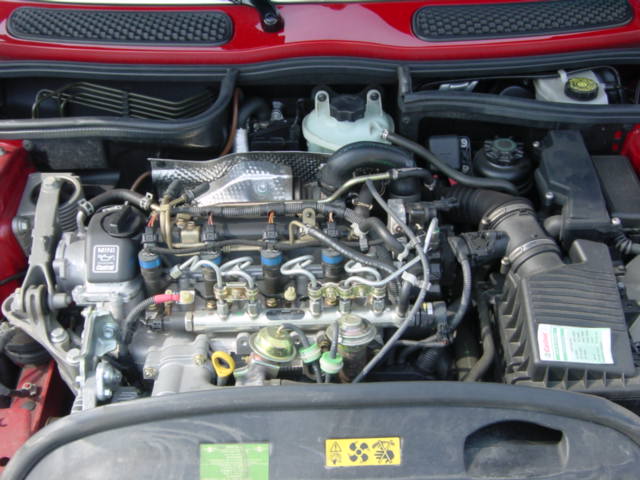

                        </font>[/QUOTE]La seule photo du moteur de mini que j'ai est celle d'une MCS (celle de Poune) donc difficilement comparable à une OneD
                        Si la pompe en fonctionnement est bien celle du systeme de freinage il est NORMAL qu'elle soit en route avant que le moteur tourne.
                        Par contre il faut qu'elle s'arrete rapidement...

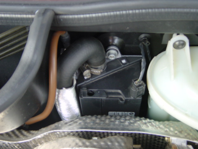

                          Rendez vous pris pour vendredi chez BMW.
                          En attendant voici la localisation du bruit...
                          En haut juste à gauche du Liquide de refroidissement......
                          de plus près, c'est ici
                          C'est ce fameux module qui vibre, mais même quand je retire le connecteur (2 pins), ça n'y change rien, tjs vibration et bruit du module moteur eteint, ou alors le bruit provient de derrière côté tableau de bord.....
                          Je vais deja voir ce que me dit BMW.

                          • #14
                            Rien à voir avec les freins, en effet.
