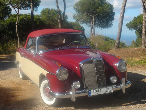

                        Au Liban, on fait aussi de la restauration:
                        W113 -64
