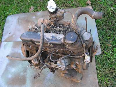

Il y a une différence visible entre les moteurs type Anglia - Cortina etc.. et la version suivante, c'est la culasse cross-flow, c'est a dire que si les premières ont une culasse avec échappement et admission du même coté, les secondes ont un échappement d'un coté et une admission de l'autre -
Le Pinto quant a lui se reconait facilement a son AAC en tête
moteur Mk1
le cross flow "Kent"
le pinto 2L

Merci Emmerson pour les photos, mon moteur ressemble plus au MK1 qu'autre chose, en effet l'échappement et l'admission sont du même cote .Le carburateur est un double corps WEBER 24/36 DCD1.Autre question: puis-je monter une boite 5 de CAPRI sur ce moteur sans trop de transformations.

bonjour,
certainement un 1500 de cortina, peut être en GT, tape ta séquence sur google.co.uk ex
120E6015 et tu auras des réponses, sinon ta boite est sans doute une bullet 2000E à rapports rapprochés, avec 1ière longue, enfin je ne connais pas bien les Morgan, si c'est le cas ça n'a pas vraiment d'intérêt, la boite 5 de capri ou sierra ,n'est pas super étagée(1ière courte et 5 longue!!), si tu veux quelques infos ou pièces, Burtonpower en GB vend ce qu'il faut, mais il faut le bon embrayage, la bonne cloche alu ou acier, raccourcir l'arbre, modifier le support de boite!!

Bonsoir et merci Christophe pour tes renseignements. Mon moteur est bien un 1500 Cortina GT ,en effet il y a bien gravé dessus 120E6015. Ma boite de vitesse est bonne seulement elle n'est pas conforme au modèle. Cette boite a du être modifiée car la rallonge de levier a été supprimée. Ils ont soudé un grand levier directement sur la commande de vitesse .J'aimerais pouvoir remettre une rallonge et un petit levier .C'est pourquoi je parlais de changer de boîte . Ou puis-je trouver cette rallonge ? Merci d'avance .Cordialement.
