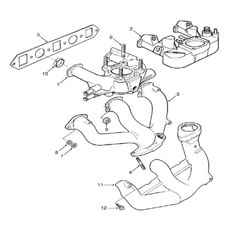

    Par contre ou est placée la sonde lambda, car sur ma SPI je ne la trouve pas! (J'y mettrais bien aussi un collecteur inox! )

      On voit l'emplacement sur le schéma ci-dessous :

        Le numéro 12? Mais je pige pas, ou est le collecteur d'échappement? On ne voit que 3 conduit qui vont en un seul, 3 en 1 au lieu de 4 en 1.

          Mais keskisonkons ces ingénieurs! Ils ont oublié de raccorder un cylindre à l'échappement...
          Note que chez Ford ce n'était pas mieux, sur le V8 Flathead de 1935 ils oubliaient un cylindre de chaque côté.
          Mais ils avaient le bon nombre de bougies.
          Pour en revenir à nos Mini, la pièce 12 sur le schéma, c'est une des vis de 1/4 qui fixe la tôle pare chaleur sur la collecteur (réf. 3).
          La sonde Lambda se fixe dans l'ouverture qui est entourée en rouge:

            Ok, je vais pouvoir aller jeter un oeil!
