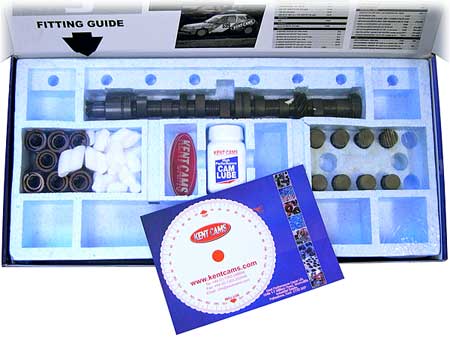

    Il me l'a envoyée complète donc je pense qu'il a du faire cette modif car j'ai pas eu ce genre de problème!
    Par contre au démontage je me suis aperçu que la barre porteuse avait plusieurs usures significatives donc je l'ai changé !
    Pour les trois ressorts central cela ma l'air d'être les mêmes que l'origine !
    PS:ludo quand tu étais passé à la maison tu m'avais parlé de la possibilité que les culbuteurs 1 et 8 allaient très sûrement toucher le cache culbuteur je n'ai pas eu ce problème non plus !!

      T'as quoi comme arbre à came ?
      Dernière modification par Invité, 04 septembre 2006, 14h14.
      Commentaire
      • #18
        Re : taille de jantes????
        Kent 286 l'identique a celui que j'avais sur la BO car très comptent des résultats
