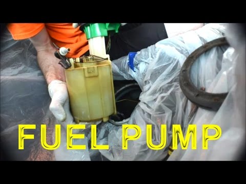

                  J'ai ensuite alimenté la pompe en direct avec une batterie. Je ne l'entendai pas tournée, je l'ai démonté et testé à nouveau. Résultat, pompe HS. j'ai donc commandé une nouvelle pompe (VDO) sur internet 180€€ ( 291€€ chez Mini ).
                  J'ai remplacé la pompe en m'aidant de la vidéo ci-dessous:
