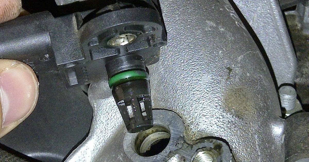

                  • #10
                    Re : Ou est situé le debitmetre sur ma mini
                    salut,
                    j'ai une R56 de 2009, 1.6 120cv moteur N12 tel que tu as mis en lien sur ebay
                    d'apres ce que je peut comprendre (et oscaro me sort la même piece d'apres mon immatriculation)
                    c'est un capteur de pression differentiel
                    et je pense qu'il est positionné directement sur la pipe d'admission en fonte, on doit le trouver en enlevant la boite du filtre a air
                    j'ai trouvé ceci qui me plait bien
                    http://geekauto.blogspot.fr/2014/12/...admission.html
                    Commentaire
                    • #11
                      j'ai trouvé mieux
                      notre collecteur est en plastique
                      http://www.thepinsta.com/mini-r56-en...NgwnC6vjTVIWk/
