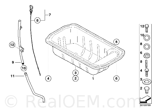

          Sinon, sur ta Cooper D au moteur PSA, le carter est facile à changer. Cela doit être l'affaire d'une heure. J'ai vérifier le plan du moteur sur realoem !

                merçi pour le plan !
