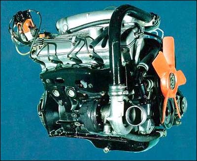

    Bonjour Messieurs,
    J'ai un petit problème sur ma voiture: une BMW 2000 touring tii de 1972 (en fait une 2002...). J'aimerai avoir votre avis.
    Après avoir démarré correctement (moteur tournant), les pressions sur l'accélérateur n'ont aucun effet. A chacune d'entre elles, le moteur semble s'étouffer puis le stater automatique rattrape le coup. J'ai d'ailleurs pensé au début que c'était ce dernier le responsable. Il faut que j'appuie plusieurs fois fortement sur l'accélérateur pour que le moteur commence à pouvoir monter dans les tours (ce qui est très mauvais à froid!). Avez-vous une idée?

    bonjour, ce n'est pas une injection la dessus ?,

      Correct! Mais j'espère que ça n'est pas un problème à ce niveau car on trouve très peu de documentation sur ces modèles, et les seuls capables de régler un injection de tii sont les mécanos BMW...

        J'ai oublié de dire qu'une fois que le moteur a réussi a monter dans les tours, le fonctionnement normal reprend le dessus.

          c'est probablement une sonde défaillante , mais le trouver a distance n'est pas évident

            heu, oui je viens de me rendre compte de ma boulette, il n'y a bien sur pas de carbu sur cette injection... Je voulais dire problème d'injection... ça c'est fait.

              et je réitère ma réponse, d'apres moi, le moteur ne "sait pas" qu'il est froid - donc soit injecteur de mise en marche a froid (si présent) ou sonde de t°
              voir une RTA pour les situer

                oui, je dois dire que c'est en effet pas bête puisque le ralentit (que j'ai réglé il y a quinze jours) est le même à froid et à chaud...

                  - il ne serait pas trop pauvre des fois ? c'est le système qui se règle avec un long fin tournevis ?

                    non, je l'avais justement baissé parce que la voiture avançait toute seule au ralentit... Le problème existait déjà à ce moment.

                      c'est une automatique ? si oui, il est normal qu'elle avance au ralenti (ramping)

                        Non c'est une boite manuelle: elle avancait au ralentit quand la seconde était enclenchée par exemple (elle ne calait pas)!

                          c'est une injection de quel type ? - apparemment la sonde de t° se trouve sur le coté G du moteur (lorsqu'on est au volant) et servirait a l'indication de t° tableau de bord et a renseigner l'injecteur de départ a froid

                            Dans ce cas ce n'est pas la sonde: la température indiquée est toujours correcte...
                            L'injection est mécanique.

                              Il doit y avoir un enrichisseur soit une capsule en bout de pompe soit par contact électrique
