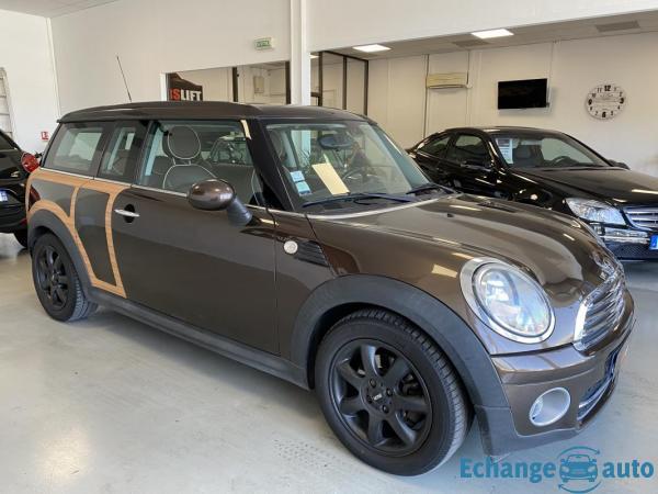

                        • Bonjour
                          Mini Clubman Cooper D Silver Hot Chocolate Pack Chili
                          2009 150000km
                          Commentaire
                          • Bien! Comme celle-là ?
                            Et la partie arrière ?
